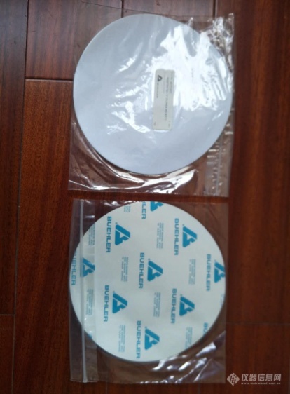

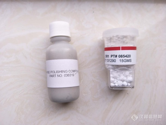

    工作电极抛光打磨需要专门的工具,热电有专门的打磨套装,其中包括粗粉和细,粗粉为碳化硅,颗粒大小为2-3um,细粉为α-氧化铝,颗粒大小直径为0.3-0.5um,球形。需要注意的是,抛光粉有有效期,放置时间过长后,尤其细粉会聚合,影响抛光效果。
    抛光布的材料为人造丝是柔软、低绒毛的合成天鹅绒布。采用Buehler MasterTex,大小8英寸,背带胶。

    先在抛光布上一角,滴上几滴超纯水,然后倒上少许粗粉(或者细抛光粉,弄成糊状。

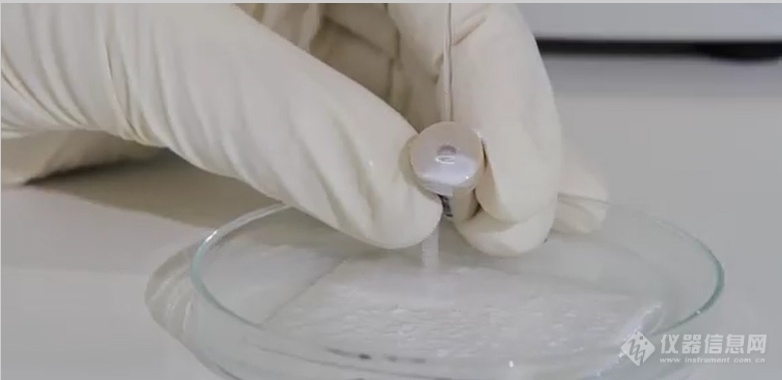

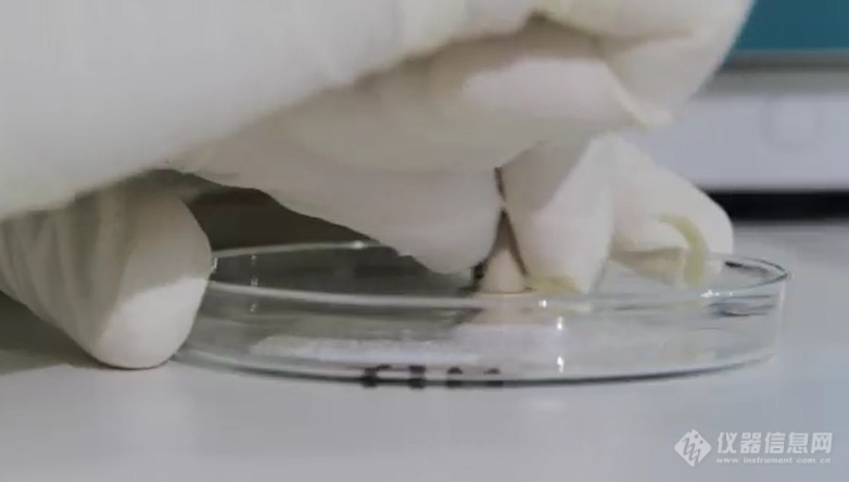

    1 使用橡皮擦

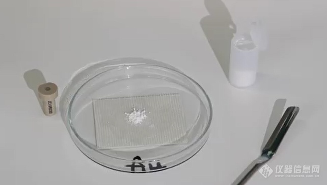

    2使用抛光套件 6.2802.000 的氧化铝粉末
    1将抛光套件 6.2802.000 的氧化铝粉末与蒸馏水混合,使其成为稠糊状。
    2以八字形运动对电极头进行大约 10 秒的抛光操作。
    3用蒸馏水冲洗。

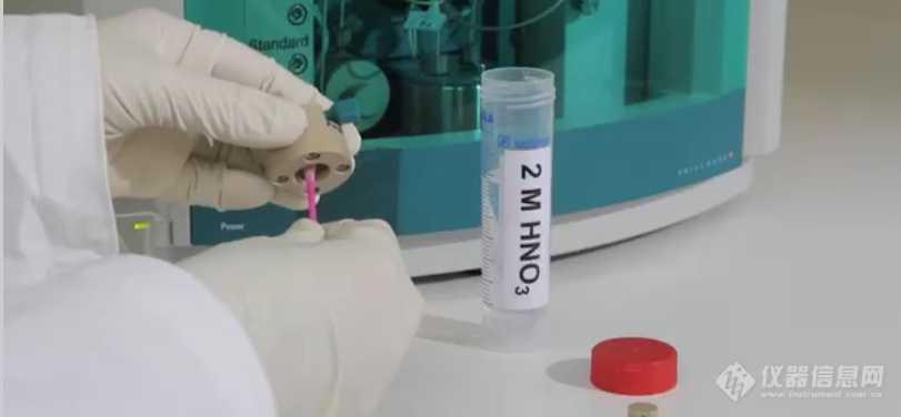

    2. 清洁对(辅助电极
    1先将工作电极和参比电极都检测池中取出可清洁辅助电极。
    2将柔软纸巾或棉签浸渍在 2 mol/L 的硝酸中小心地擦拭电极。
    3 然后用超纯水彻底冲洗测量池,并用无绒毛的干燥布巾擦干。
    注意:如果硝酸不能有效地清洁,可用在铝浆中浸渍过的棉签擦拭辅助电极。使用该清洁方法时,需要拆开检测池,取下工作电极和参比电极同时取下透明的间隔板。
