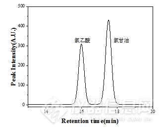

    2为浓度分别为0.05mol/L的氯甘油和氯乙酸的混合样品在上述优化的色谱条件(即:采用 Bio-Rad Aminex HPX-87H色谱柱、以5mmol/L H2SO4溶液为流动相和RID检测器)所得的色谱图。可以看出,两种物质的色谱峰形基本符合高斯分布,基本无拖尾现象,两峰之间分离度良好,可以认为实现了氯甘油和氯乙酸的同时检测。
    2 氯甘油氯乙酸混合HPLC色谱图
    Fig. 2 HPLC chromatogram of mixed standard sample of chloroglycerin and chloroacetic acid
    (色谱条件如下:色谱柱:Bio-Rad Aminex HPX-87H;流动相:5mmol/L H2SO4溶液;检测器:RID

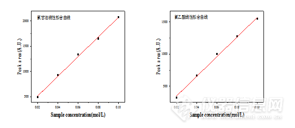

    在上述优化的色谱条件下,分别0.02-0.1mol/L范围内不同浓度的氯甘油和氯乙酸标准溶液为样品,将所得色谱峰面积与浓度分别作图,如图3a和图3b所示。从图中可知,两种待测物的色谱峰面积与浓度之间均存在良好的线性关系,回归系数均为0.997
    3 a)氯甘油b)氯乙酸的HPLC定量分析工作曲线
    Fig. 3 HPLC quantitative analysis curves of a) chloroglycerin and b) chloroacetic acid

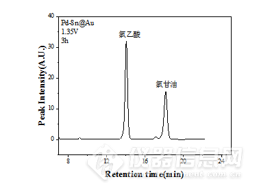

    4 电化学氯甘油氧化电解液的HPLC测试图
    Fig. 4 HPLC test diagram of electrochemical chloroglycerin oxidation electrolyte
    基于HPLC定量体系,我们探究了设计制备的多金属协同电极作为阳极催化剂的氯甘油电化学氧化效果,其中Pd-Sn@Au电极1.35V恒电位电解0.1M14ml氯甘3h,转化率达到89%,氯乙酸产率达到63%
