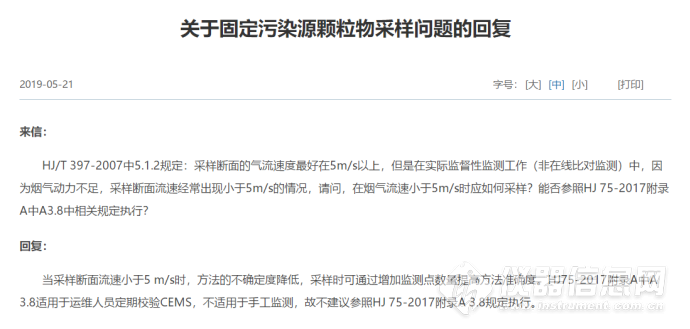

    通常手工采样断面排气流速应≥5m/s,流速小于此数便无法自动跟踪采样,也不可能按“增加测试频次”的部长信箱解释来操作。当不能满足要求流速时,若在 2.5~5m/s之间时,建议取实测平均流速计算采样流量进行恒流采样;当低于2.5m/s时,可按2.5m/s的流速计算采样流量进行恒流采样。

    第5楼2021/11/28
    楼主,上面是部长信箱回复。因为楼上老兵大神回复了,个人观点供楼主参考,根据个人使用国产有组织颗粒物采样设备(不打广告了)的经验,只要有较稳定的流速小一点自动跟踪是没问题的,跟踪率差往往出现在弯头、变径等流速不稳定的地方,所以流速小如果断面设置合理的时候建议还是自动跟踪采样并选用尽可能大的采样嘴(详见HJ 836-2017 10.3.5)。实际工作中(特殊工艺要求的除外)流速小于5m/s已经不利于污染物排放了,个人理解这种情况是污染防治措施设计运行的问题。至于其他原因导致无法自动跟踪的个人理解除了布点不合理也是设计运行的问题。
