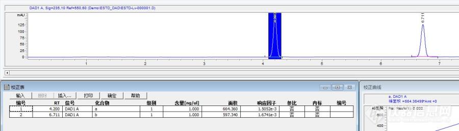

    1. 先打开全扫好的标品谱图后,建立校正表,这里可以随意输入一个浓度,不涉及计算,只是让工作站知道哪个是哪个,识别出化合物即可。然后预览一下报告,预览一下很关键。如图1

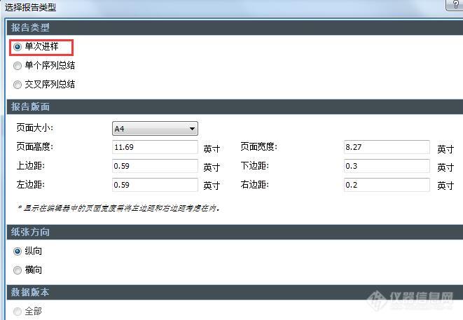

    2. 点击工作站左侧菜单的报告版面设计,选择新建报告模板。这里选择单次进样,如图2

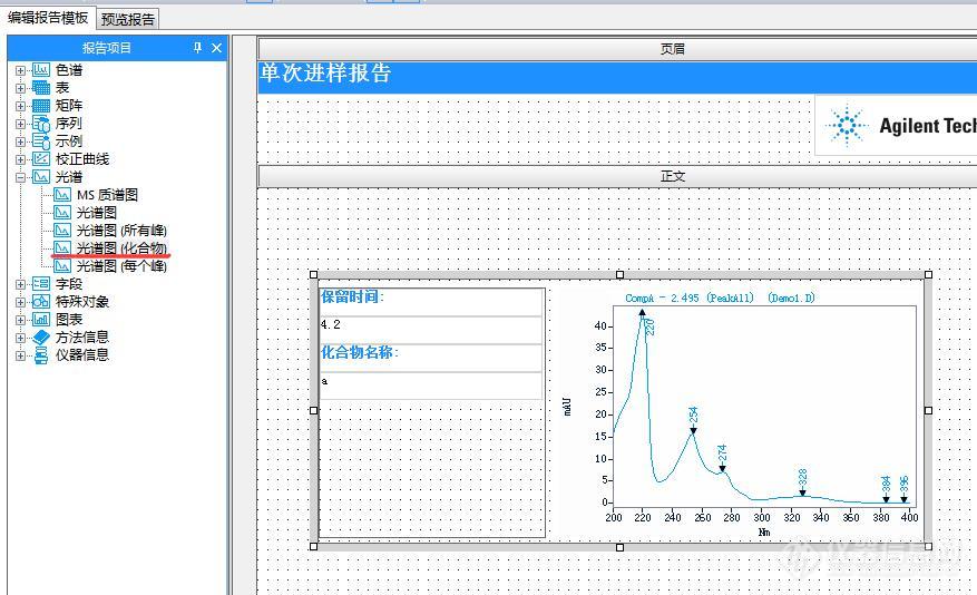

    3. 在报告选项中选择光谱-光谱图(化合物),拖动到右侧的编辑区域,如图3

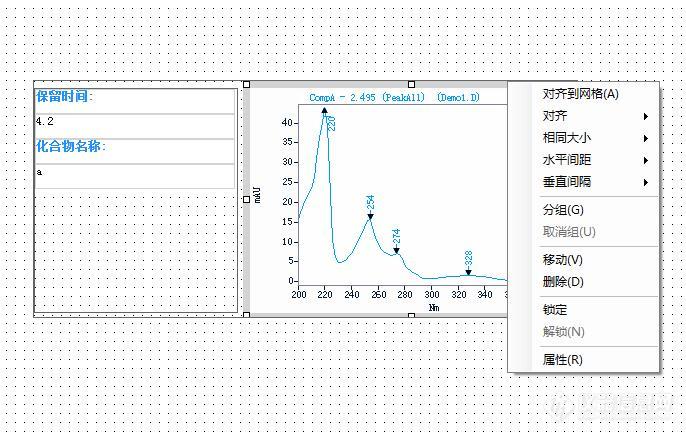

    4. 右击光谱图,点属性,或者双击光谱图。如图4
    图4

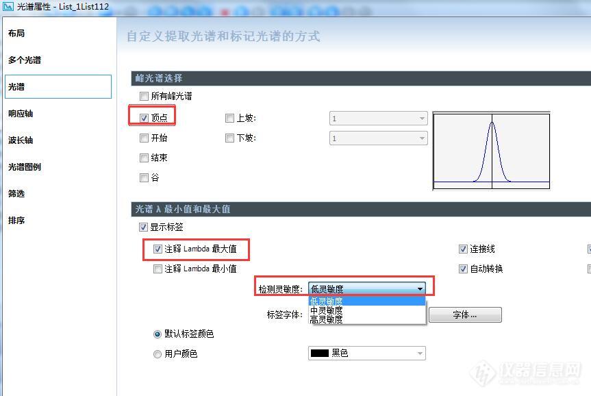

    5. 在光谱属性界面,选择”光谱”/”峰光谱选择”选择顶点,”光谱λ最大最小值”处选择注释最大值,并在灵敏度处选择低灵敏度,不然光谱图的很小波动也会被识别出,出现很多个最大值。如图5

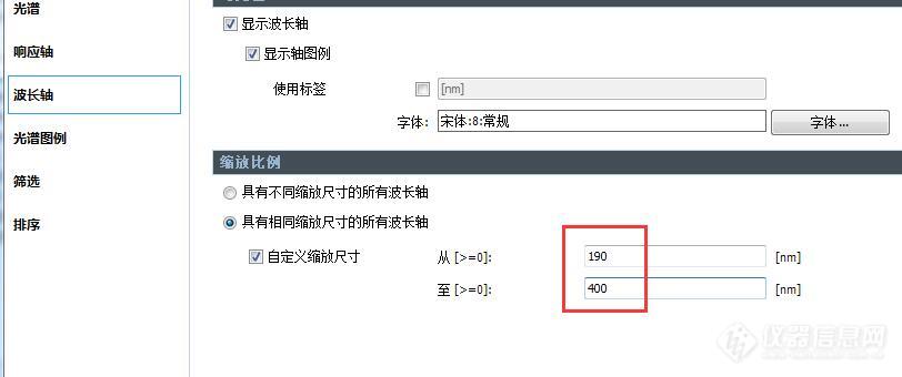

    6. 再在波长轴属性中,选择“具有相同缩放尺寸的所有波长轴”/“自定义缩放尺寸”为190-400nm,这样光谱图才能显示完全,确定即可。如图6

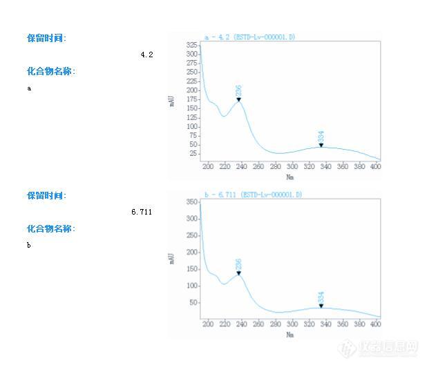

    7. 最后预览,这样就能同时显示多个化合物的光谱图,并标注最大吸收波长,如图7
