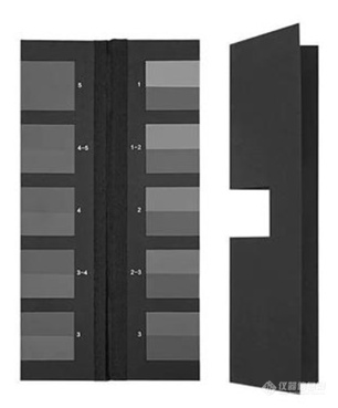

变褪色灰卡

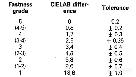

ISO 105 A02规定了变褪色中性灰色样卡的规格、色差值、使用方法与校准要求,遵循以下色差范围采用五级九档色差分级体系:
沾色灰卡
ISO 105 A03规定了沾色灰卡的相关规范,遵循以下色差范围采用五级九档色差分级体系:
变色灰卡和沾色灰卡需避免阳光直射、高温高湿及污染,防止褪色或变色,使用后及时放回密封盒,定期用分光光度计测量对比每级的色差确保灰卡有效性。

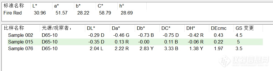

ISO 105 A04沾色等级仪器评定,通过分光光度计测量空白的贴衬织物(作为标准样)和沾色后的贴衬织物(作为对比样)的颜色,计算两者的CIELAB 色差值(ΔE),再通过公式换算成与视觉评定对应的沾色等级(SSR):
用分光光度仪测色后,在iQC软件里直接获得沾色评级:

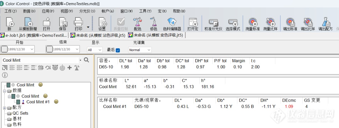

ISO 105 A05变色等级仪器评定,用分光光度计测量原始试样(作为标准样)和经过牢度测试后的试样(作为对比样)的颜色,计算CIELAB差值DL*、DC*和DH*,并通过一系列计算公式将其转换为灰度等级,注意:下标F用于表示特殊的色度值,并不是常用的CIELAB色度值:
用分光光度仪测色后,在iQC软件里直接获得变色评级:

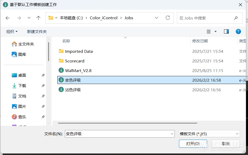

Tips: 在Color iQC软件里,光源选择、允差设定、界面显示等设置可以以模板形式保存,同理,建立变色评级和沾色评级模板后,点击‘从模板新增工作’,即可新建工作,测量标准样和对比样后立即得到牢度评级。
